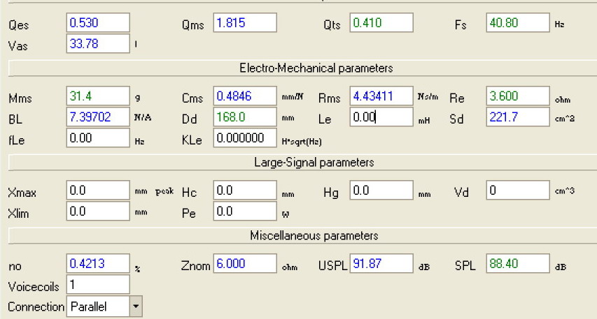

图中兰色为计算值,绿色为测量值,其中质量用电子称,SPL用频响曲线测试后算出,因为SPL与计算值会有差异,可加个修正值.  可能不是很准,只是想探讨一下能不能算是个办法?

以下是引用XS在2006-07-10 11:42:00的发言:
请问一下:这是什么软件? 有Fs:40多Hz的微型喇叭吗?

以下是引用yun在2006-07-11 18:32:09的发言:
WINISD,免费软件.请注意直径168,约8寸,举例而已.
