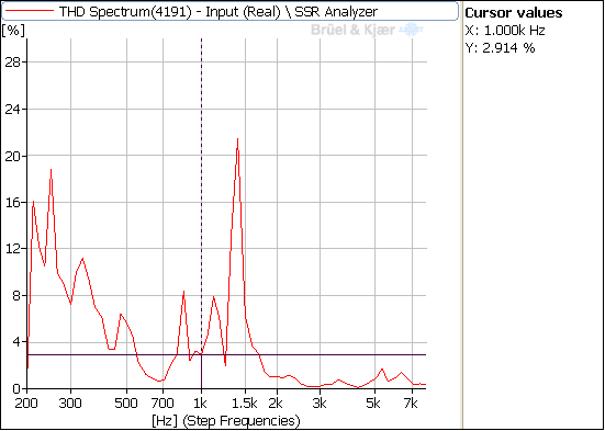

请各位帮忙分析一下这个THD的曲线都是有哪些原因引起的,小弟愚昧,谢谢!
小景
等级:新手上路 帖子:71 积分:490 威望:0 精华:0 注册:2009-2-12 19:19:33
  发帖心情 Post By:2009-3-8 14:50:57 [只看该作者]
曲线是笔记本喇叭的,1.4K失真到20%多。

建议重新设计

把你的球顶好好调整一下,增加球顶钢性

相应的频响曲线处是不是一个谷?

仅仅看到THD很难分析吧,最好把对应的频响测试曲线也发出来.可能是后声腔太小,建议加后腔泄声孔看看.

可能与振模的设计有关系!

你的产品频响曲线在1.4K应该有个深谷

单体有没有呀

THD上失真大的地方,不一定SPL曲线上就相应的会有沟子,

建议提供频响测试曲线。产品照片等。。。。
