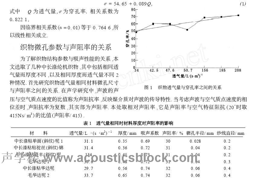

有篇论文结论(摘抄):
研究结果显示,在织物透气量较小时,相同透气量的织物的厚度对声阻率的影响较小,而织物微孔半径增加时声阻率却出现增加的情况。由此得出,织物声阻率随纱线细度的增加而增加。
建议测试声阻率(这对微型产品的设计更有用)而不是透气量,可以用驻波管测量.

若有感兴趣的,可以提供论文原文.也可以提供相关的测试方法.
论文的语言表达可能让人误解,实际是:声阻率随纱线细度的增加而增加

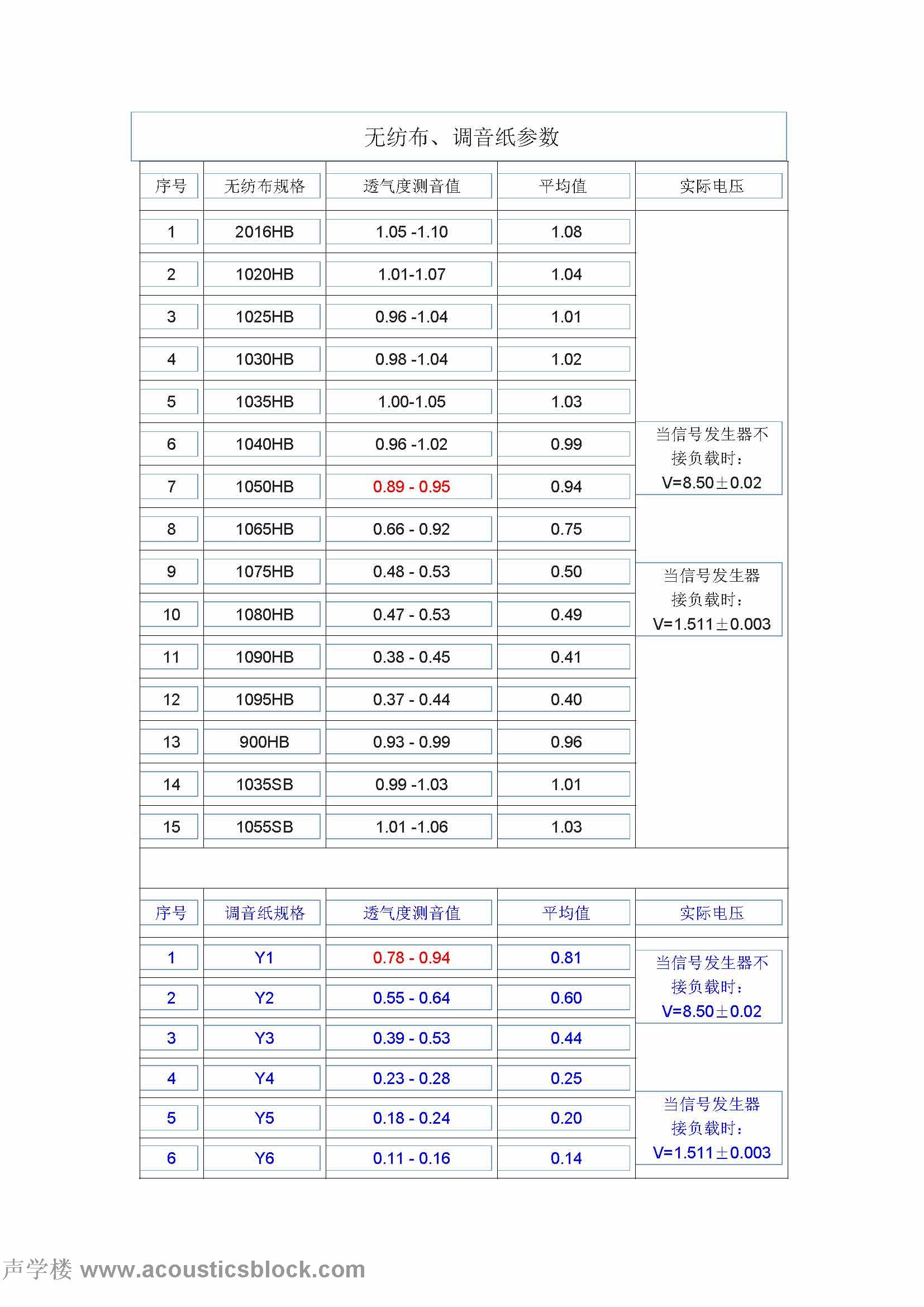

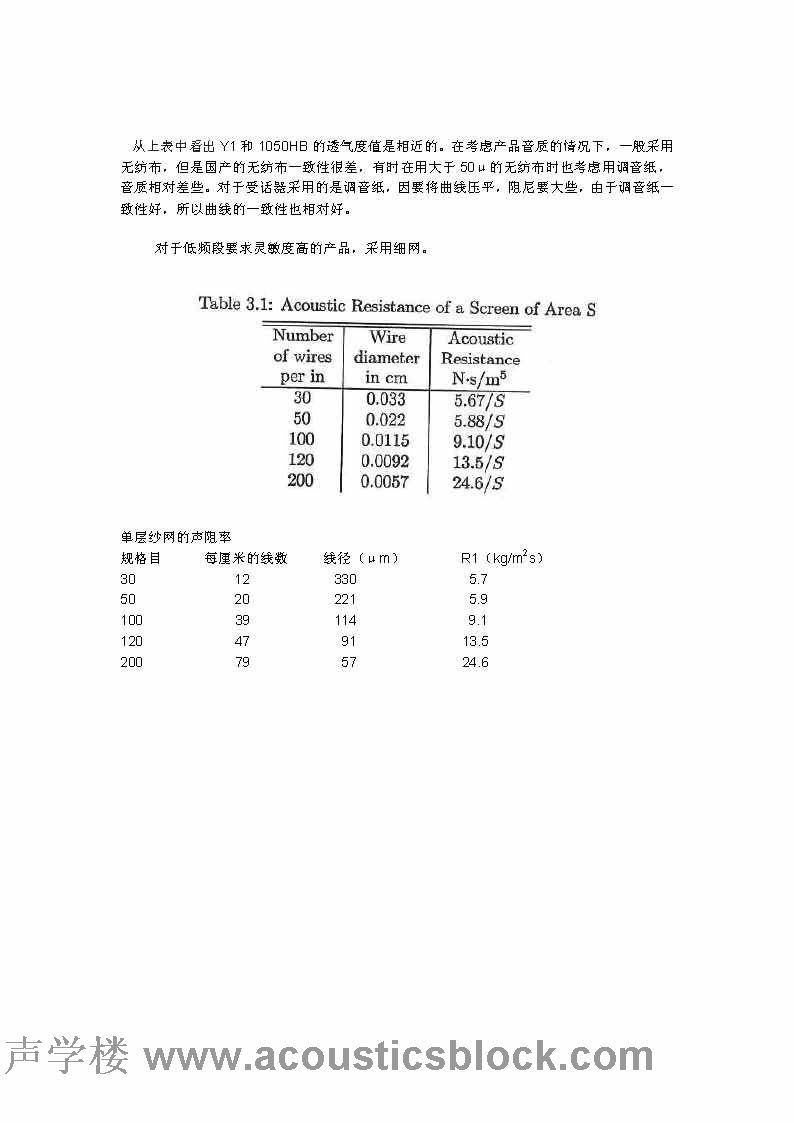

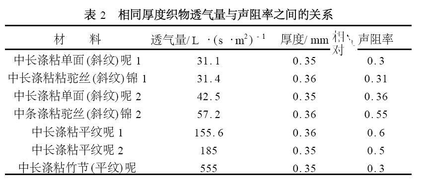

给些实际的数据,供大家参考:
  10楼 | QQ | 信息 | 搜索 | 邮箱 | 主页 | UC
等级:超级版主 帖子:6565 积分:51349 威望:10 精华:39 注册:2005-10-28 8:32:06
  发帖心情 Post By:2009-3-4 10:52:11 [只看该作者]
  11楼 | QQ | 信息 | 搜索 | 邮箱 | 主页 | UC
  发帖心情 Post By:2009-3-4 10:54:02 [只看该作者]
这是计算数据,不是实际测量的数据.

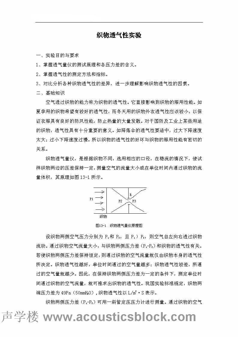

织物透气仪(仪)—纺织仪器
(仪)YG461织物透气量测试仪—纺织仪器
关键词:
透气仪,透气测试仪,透气性测试仪,透气性检测仪,透气性试验仪,服装透气仪,无纺布透气检测,无纺布透气测试,滤纸透气检测,滤纸透气测试,滤清器透气测试,工业滤纸透气检测,纺织透气检测,纺织透气测试,数字透气仪,透气量仪,透气率仪,数字式透气试验机
一、主要用途
本仪器用于快速和精确测试工业滤纸、滤布、雨布、羽绒制品、无纺布及其他工业用布的透气性能,操作简单、方便。
二、仪器特征
1、本仪器分A、B、E三种型号;
2、A、B型操作简便、稳定可靠、测试准确;
3、E型为数字式,所有测试数据均以数字显示,并可数据打印,数据精确。
三、主要技术指标 (如下表)
技术参数 A型 B型 E型
定压压力计量程 低压0~25 mmH2O
中压0~400 mmH2O 低压0~250Pa
中压0~4000Pa 低压0~300Pa
中压0~5000Pa
可测流量范围 3.5~11932L/m2S 3.5~11834 L/m2S 2~47336 L/m2S
试样测试面积 19.63cm2  38.4cm2 20cm2  50cm2 5cm2   20cm2
50cm2  100cm2
可测试样厚度 ≤8mm ≤8mm ≤10mm
测试误差 ≤2% ≤2% ≤2%
风机 800W  120m3/h 800W  120m3/h 1000W  150m3/h
电源 220V  50Hz 220V  50Hz 220V  50Hz
工作台尺寸 300mm×840mm 300mm×840mm 460mm×1000mm
重量 85kg 85kg 48kg
四、适用标准
A型:GB5453—85《织物透气性试验方法》
B型:GB/T5453—1997《纺织品织物透气性测定》
E型:GB5453—85、GB/T5453—1997两种标准都适用

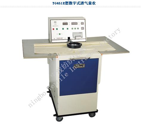

YG461E型数字式透气量仪
产品信息
型号:YG461E
【产品特点】 1.这是一台性价比极高的仪器。
2.可任意设定参数,数字显示,打印测试结果。
3.符合欧美等先进国家标准。
4.稳定性,重复性,可靠性完全达到国外先进水平。
【适用范围】: 用于测试各类机织物,针织物,非织造物和工业滤材等透气性测试。
【适用标准】 ASTM D737, ASTM D3574, AFNORG 07-111, BS5, 636,DIN53,887,EDANA140.1, EN IS07,231, ENISO9,237, JIS L1, 096-A, TAPPI T251, GB/T5453
本厂拥有国内唯一测透气量的校准孔板,并获得中国计量科学研究院测试证书
【技术指标】:
型    号
YG461E
工作方式
高精度进口压力传感器,微电脑控制,数字显示,打印测试报表
压力量程
0~300Pa
被测织物厚度
≤12mm
测试误差
≤±2%
校    准
经国内唯一测透气量标准孔板校准
可测透气量率
0.2-12826mm/s
外形尺寸
700x1000x1000mm(L×W×H)
重    量
100kg
电    源
AC220V
