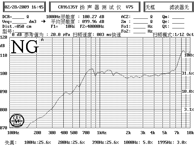

这是Φ18的喇叭,磁铁8.0   膜片30U,要求低频加强,请大家帮帮看看,出出主意,谢谢!

18mm用30μ的膜片,太厚了,25μ的先试试吧,起码比前面做的好

同意楼上的见解,用薄一点的膜片,低频会有提升的.

在SPK能承受相應的功率時,盡量選薄的Mylar...如果這樣不行,就只能改Mylar.

你的测试条件是怎么样的?100dB左右了。。。

在磁路深度还有的情况下可以改下音圈线径,也就是加重音圈重量。

把音圈改短一点,比如说由2F改为4F,音膜用薄一点的,

25PEN做到500不成问题,建议用25PEN的.

用PEN0.025的膜片就可以了,

膜片厚度还有磁通

以下是引用ghy2652在2009-05-23 14:38:38的发言:
不同意,25的PEN不可能做到500的,应该在900左右,建议用19的材料,Pei比较好,另外用标号比较高的磁钢对低频有一定程度的改善
