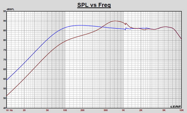

用LEAP模拟中低频单元频响曲线在中频750HZ处隆起一个包(红色曲线那条),按照LEAP的分析是由于箱体的衍射造成,需要将单元偏离面板的中心,但是现在的箱体前面板宽度基本上就是中低频单元的口径稍为大一点,无处可偏。实测频响曲线的确存在这个隆起部份,请问各位大侠是如何解决的呢

1改扬声器悬边等
2用LCR或者主动式陷波器等

1、都是用鬼佬的标准型号,改扬声器有困难呵呵。
2、用LCR陷波器虽然可以吸收,但是带来的负面影响不少,有点得不偿失的感觉。
现在这个是困扰音质的头号问题,哪位大侠还有方法否?昐求支持

 有这个单元的实测曲线么?
把这个单元在音箱以及障板上的频响和阻抗曲线放上来看看吧。

箱体的面板可以改动吗?
