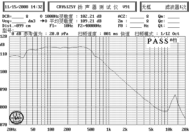

10MM喇叭低音太好,中高音不好  发帖心情 Post By:2009-2-27 12:56:56 [只看该作者]
铷铁錋.
华司5.0*0.3
磁铁4.9*0.8
膜片6U
音圈32欧.1.2*5.5铜线0.035
想让中高音也好..怎么改?
请教.....

好到什么程度?如果测试条件不变的话,要想中高音跟低音一样高的灵敏度是不太可能的。

单纯从曲线上断定低音太好,还是实际装成耳机听起来确实好?
没用过6125,6121这种测试仪器,不发表评论。
不过,10mm受话器低音不会好到哪里去吧

做成耳机后低音是很沉..听DISCO很好,但中高音上不去是一个缺点..
只想让中高音落下去的不要太快..有没有什么好的方法?请指教..谢谢

以下提供几个思路:
1.加厚膜片
2.前护盖中间部位多开窗,护盖靠近音膜。
3.背部透气性改小
4.改用更轻的音圈线。
5.改善磁场强度
以上只提供意见,具体的还请自已去试一试,结果出来后记得给大伙看看结果喔。

该耳机喇叭应该是入耳式的耳机喇叭,把铜线0.035mm改成CCA0.04mm,自然中高音
就上去了。我见过类似尺寸的喇叭就是用CCA0.04mm做的。现在大部分客户都是用CCA0.04mm
或0.035mm做类似的喇叭。

换个治具测试下(用开放治具)看,你的低频并不好!再来比较!

不赞同用CCA0.04或CCA0.035的,因为此种线在作业过程中有很大的难度,若没有很高的工艺水平和很强的制程管制,会存在很大的隐患的,我觉得可以尝试使用0.035或0.03的铜线,用厚绒纸压中频,(选择性)开中孔,突出高频,低频又不怎么损失---用在入耳式耳机。

用在入耳式耳机就不要开中孔了,否则低音可能很混,猜的,嘿嘿!
