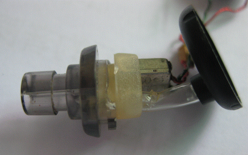

以下是引用jma在2011-06-03 08:43:35的发言:
部分部件组装:
惊叹UE的设计,
我也惊叹UE的设计!其实更多的是为商业炒作,入耳式耳机想要好声音用得着搞这么复杂吗?还两分频,SHURE还做3分频呢!买点比实际需要更重要!
