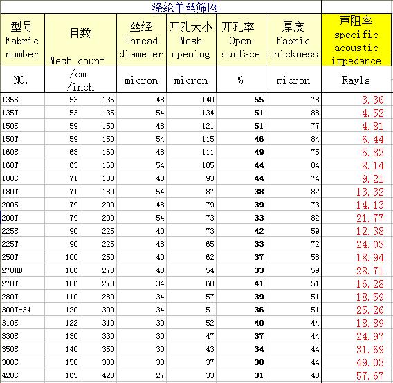

  发帖心情 Post By:2009-2-25 15:45:49 [只看该作者]
  发帖心情 Post By:2009-2-25 15:50:31 [只看该作者]
上表是我自己计算的不同筛网的目数对应的声阻率.仅供参考!
准确数据应以厂家测试为准.
顺便提一下,根据透气度测试值,很难确定材料声阻率.
