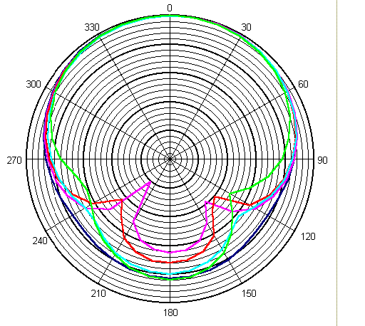

miczhg
等级:新手上路 帖子:4 积分:207 威望:0 精华:0 注册:2009-11-9 20:14:38
  发帖心情 Post By:2009-12-18 23:08:50 [只看该作者]
电容式麦克风不了解.
对于动圈式麦克风来讲结构都大同小异,都是在振膜的后腔以及外壳周围开有多个透气孔;超心型的好坏主要取决于透气孔上的阻尼材料是否与结构相匹配.附件是典型的超心型图形供参考.

声声不熄
等级:新手上路 帖子:142 积分:1229 威望:0 精华:0 注册:2007-9-30 14:42:54
  发帖心情 Post By:2009-12-22 22:46:09 [只看该作者]
电容式的原理也是如此啊 通过阻尼控制后进声,从而改变后进声/前进声 的比值,实现不同的方向性
