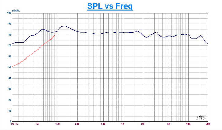

这是一款126*58,为何?

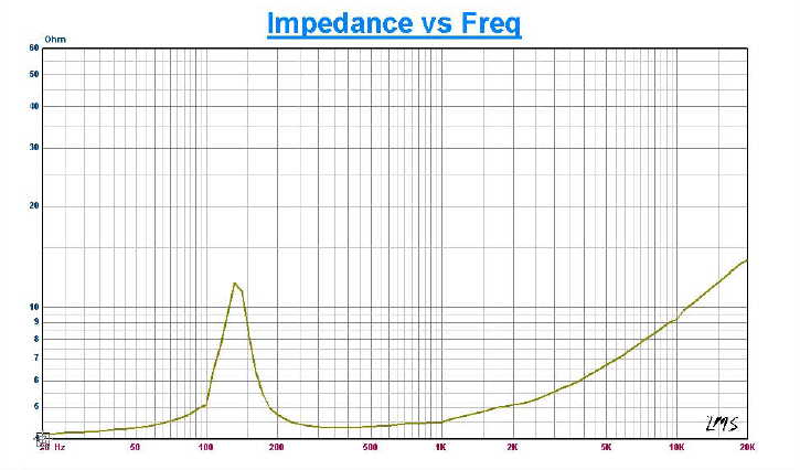

以下是频响和阻抗曲线。

DB前辈,可否描述一下测试条件?如果是非消声室的话,环境噪声会有这个影响的。

这个不是环境噪音,可能是mic的问题。可以近场测试看看。

是在消声室里测的.
看上起不会是环境噪音.
这个测试系统对f0小于150Hz的大多有这问题.
功放会有问题吗?也不知是那里牌子大型号EYIAM-8600,professional power amplifier

我怀疑功放低频增益太高,质量有问题。
如是电脑主板有问题,换了就可以了。LMS模块不会有问题吧。

用LMS测试一下功放的频响就知道了,好的应是一条直线!

试一下是否FO小的大喇叭多有这特点。空测SPL时可是一条直线啊

从本人的实践上来讲还没有见过这类情形。红色的SPL曲线,是无凝问的。到于为什么会在低频衰减太少,我想可能是:无响室的原故吧!

悄悄的问一句:你的这个曲线是不是做过平滑处理的?
空测时是一条曲线很正常啊,因为你没有声音。偶就是怀疑你的消声室做的不地道,一个是本底不达标;一个是尖劈对低于截至频率的声音有反射。不过这都只是推测,到底如何还需要你公布答案。
有可能!
尖劈形状设计决定了截至频率.
这消声室真有点不地道.如是这样,纠正就麻烦了.
得找权威部门鉴定,找制造人了.那里有?

呵呵,问KENHAN吧,他们那曾经发生和你同样的现象!!但不是消声室哦!

对不起!各位DX.
最近很忙,一直没有时间上,
楼主的问题,我也一直在纳闷中,也做了很多的对比测试,
我是用半消声室测试的,结果发现和本底噪声没有多大的关系,主要是测试的障板的影响
这给我们带来了一个新的课题,是否GB推荐的测试的障板尺寸和安装位置的适合小喇叭和不规则尺寸的喇叭
各位DX可以自己做作对比测试,不但LMS是这样,CLIO也是这样的

这个SPL是30CM与近场测试组合起来的SPL曲线

我是做仪器的,你这个问题很大可能是电源干扰引起的,加个稳压电源试一下.

我记的LMS不是有一个MDF文件吗,是MIC的曲线修正,可以通过改这个文件里的数据来改变所测曲线的形状。
你要是所有喇叭都是这样的话,可能就要改一下MDF了,改到曲线测出来是你想要的就可以了。

消音室对80Hz以下频率吸收作用没有多大效果,应该是环境所造成的.不知对否?

我认为90%是功放引起的.你不妨验证一下!

Impedance  发帖心情 Post By:2006-9-8 20:24:50 [只看该作者]
你那条阻抗曲线怎么看起来也不对劲,是不是扫频的点数太少了?

我想应该多考虑一下测试设备 ,功放要测,障板呢, 还有你用的消声室的容积。
