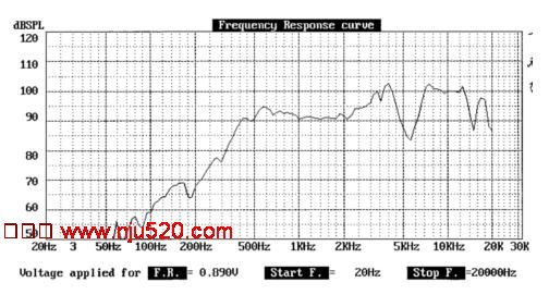

各位专家,请叫个问题,频响曲线在7K处出现大跌谷?是何原因造成的?如何解决?曲线如下:

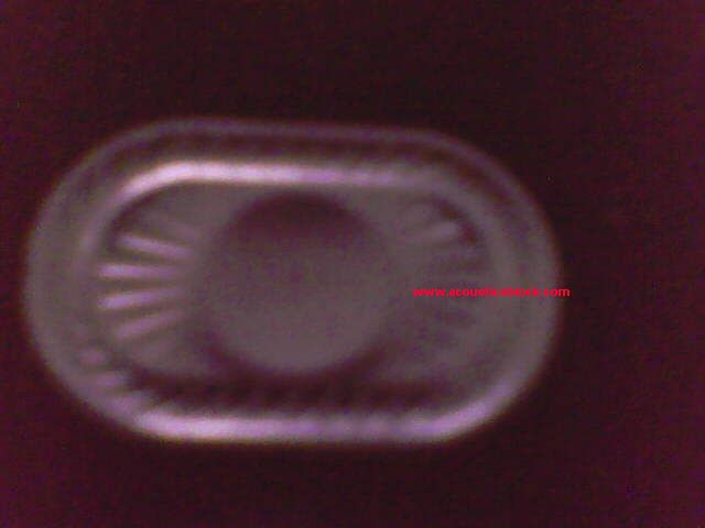

上传膜片3D图,看看!

膜片3D图没有啊,但我可以描述一下,此款是1524单磁路喇叭,用的是0.025 PEN的料,膜片外围大概有一圈2MM左右宽的折环,中间有好多加强径.请分析一下.
  发帖心情 Post By:2009-1-3 21:39:05 [只看该作者]
没有3D图,总该有膜片的照片吧?图片点击可在新窗口打开查看

应该是音圈跟膜片粘合处尺寸太大所以有一个这么大的谷!建议改小粘合面积!

 跑道形状的膜片,周围有一圈R的悬边,内部有两个类似月牙或者鼓起的两个包的膜片,极易在频响曲线上造成谷。
所以建议楼主直接换成单一形状悬边的膜片。

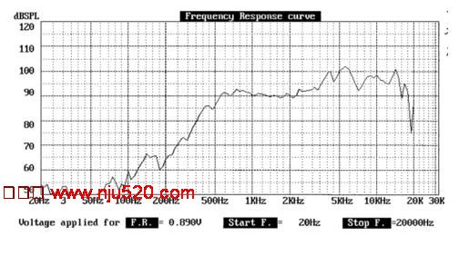

我这是1524双磁喇叭,0.038膜片曲线:

楼上兄弟的曲线是我想要的,羡慕你的曲线,但我找膜片供应商他说去不掉啊,郁闷!

  发帖心情 Post By:2009-5-8 19:27:40 [只看该作者]
以下是引用sniper在2009-05-08 14:56:56的发言:
这种形状的膜片中高频处的谷肯定是有的 。谷深谷浅就要看怎么设计了。正如JMA所说,尽量不要用这种双折环形状的膜片。如果客户要求外光不能有太大变化那就没办法,看怎么改了 。主要结构不能变,细节方面考虑。加强筋不影响这个谷
上图曲线是和楼主的膜片是一样的形状的。
下图曲线在形状外形不改变的情况下将谷改掉的曲线。
