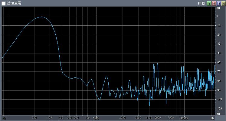

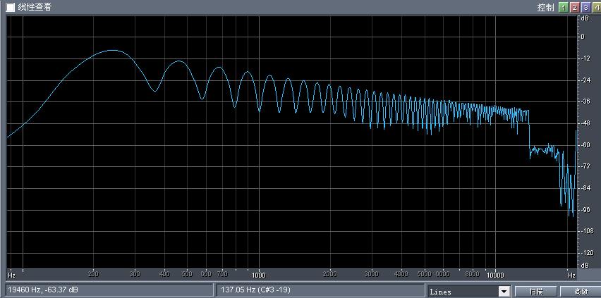

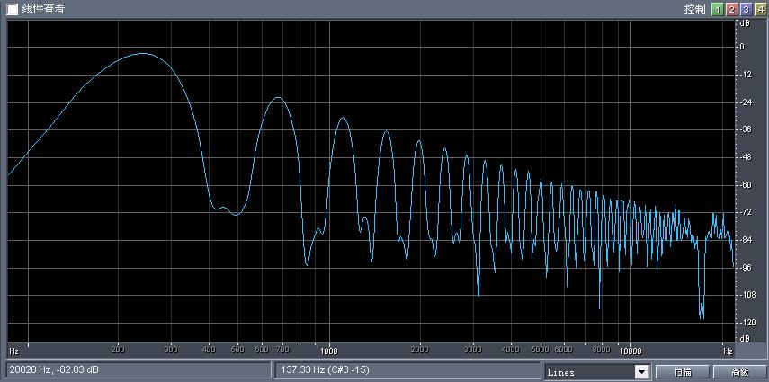

zhigang324兄,可能有些错误
锯齿波包含了所有次数的谐波,三角波只包含很少的谐波,以奇数次谐波居多。
ttl020520
频谱:  发帖心情 Post By:2006-12-1 9:06:12 [只看该作者]
正弦波:
三角波:
锯齿波:
