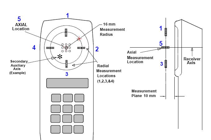

HAC设计原则是什么?
  发帖心情 Post By:2009-2-10 11:21:48 [只看该作者]
  发帖心情 Post By:2009-2-10 11:23:43 [只看该作者]
如何准确计算出上图1 2 3 4 5点的磁场强度?在不同频率下的.
tod
等级:论坛游侠 帖子:23 积分:169 威望:0 精华:0 注册:2009-1-7 19:20:23
  发帖心情 Post By:2009-2-10 11:38:28 [只看该作者]
以下是引用Acoustics在2009-02-10 11:23:43的发言:
也很关心这个,哪位xd解惑下呢。

  发帖心情 Post By:2009-2-11 8:03:48 [只看该作者]
用仪器啊,A版和超版不是发了几张测试仪器的图么

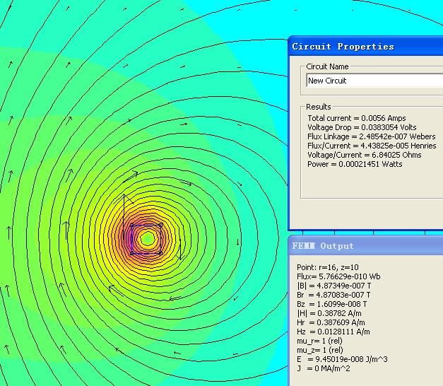

  发帖心情 Post By:2009-2-12 22:48:12 [只看该作者]
看一个例子

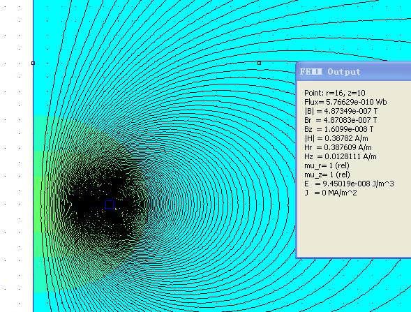

钟灵
  发帖心情 Post By:2009-2-12 22:52:37 [只看该作者]
放大一点看
钟灵
  发帖心情 Post By:2009-2-12 22:53:55 [只看该作者]
计算值比实际测量值要大些.
  发帖心情 Post By:2009-2-13 8:37:47 [只看该作者]
楼上的仿真似乎不错,但HAC还跟频率相关。
