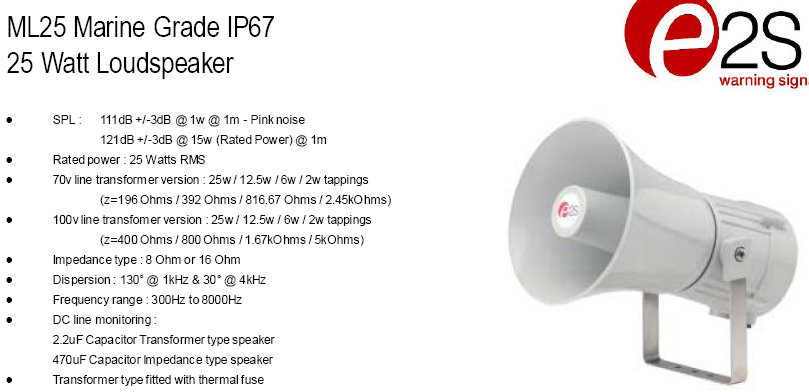

号筒扬声器的效率是很高, AES论文讨论号筒也有很多,但我对这方面忽略了, 印象中AES没有什么讨论号筒效率的文章,
或者讨论了但没给出明确的解答,看来效率是一个比较难的课题.网上找到一些厂家,声称灵敏度能做到很高,比如有一家
英国公司的,111dB/W/M的,截图在这. 另外一家江苏的电声公司标明灵敏度112dB/W/M, 电声学里向全空间辐射
1Watt声功率在1米处产生的声压就是112.1dB,难道他们号筒电声转换效率能做到100%? 显然是错误的.就是111dB
算下来灵敏度也在76%以上,也是不可思议的.看来这里面误区还是很多的,厂家胡乱标电声特性在业界也算一个正常现象,
反正厂家和买家都不懂,碰到老兵先生这种喜欢较真的就麻烦了,呵呵
[此贴子已经被作者于2008-12-17 05:28:25编辑过]

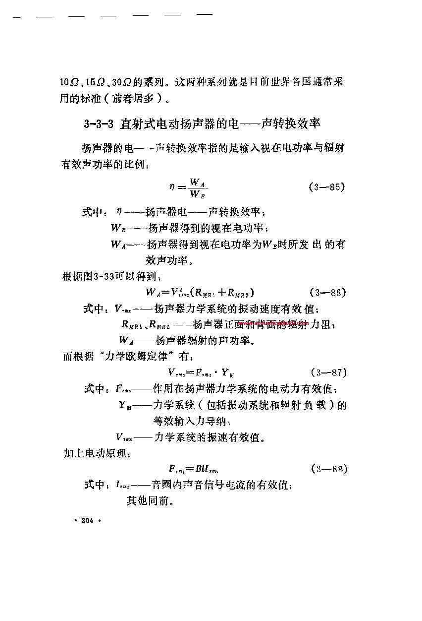

应当主要是阻抗匹配的问题吧
《电声技术基础》上有十来页专门写效率问题的
从式子3-90看,等效声辐射阻的大小无法与分母上的机械-电路阻抗相比
主要的耗散途径,如国明所说,是电阻发热和机械生热
另外,根据Small论闭箱的文章,效率应该是可以从灵敏度推导得出的吧
常用参数体系里不放入“换能效率”,应当是“额定功率”和“灵敏度”已经够用了
图片点击可在新窗口打开查看此主题相关图片如下:《电声技术基础》管善群 - 扬声器效率部分_页面_1.jpg
