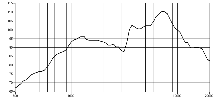

      手机speaker box后腔体积太小,采用D18 speaker,密闭后腔只有1cc,低频效果非常差,F0到了1200Hz,本来D18 单体的F0是780Hz的。(见下图)
      请问各位朋友有什么办法可以改善低频效果?如BOX上开小孔,是否可以改善?孔的位置大小如何设计?
      谢谢!

开孔可以的呀,孔的大小、位置要根据实际情况的,不是开在哪里都可以的哦
  发帖心情 Post By:2008-12-13 16:51:46 [只看该作者]
小小的箱子开孔也没有多大的意义。

 将7K的峰降10dB,也许听感会平衡些.
 前腔和前盖开孔有问题.

你的单体选的不错,是AAC的D18的吧,但是你的后音腔设计的很差,而前音腔设计的出声孔和面积设计的不错,建议楼主好好在后音腔上下功夫.

直接做开放后腔的好了,这样f0的单体你就不要追求什么低频效果了。
而且2kHz的地方还有这么大一个台阶。

现在的音腔都要小和薄,可以开孔试试,最起马听感会好一点。

我做了一些开孔试验都不好,一开孔,在300-600掉很多。
不知道,开孔有什么原则或规律可循。

直接做开放后腔在300-800Hz,掉的很厉害。
2kHz的地方有这么大一个台阶,我也没有整明白,哪位大师指点一下?

我试了下,效果不好,300-600掉的多,起反作用。
请教开孔有什么原则和规律?

呵呵,小箱子做倒相箱意义何在?
就算把Fb做到了100Hz,实际上能在频响曲线上体现出来低频的提升?

后腔体空间太小时硬伤啊,现在很多手机厂家开发的时候完全不考虑扬声器的声学结构特性的,或者电路上干脆直接把低频全滤掉,耳不听为净。
