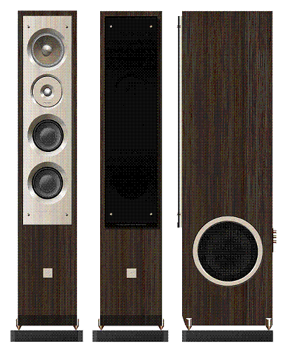

正面3个6.5加一个球顶高音,侧装一个12寸低音,如何选择扬声器单体,如何分频,分频点如何选择??

这样的箱怎么设计也出不了好声音!AV还过的去!HI-FI就难了!
  发帖心情 Post By:2006-6-21 10:34:24 [只看该作者]
SW(120Hz以下)+三分频设计,也许可行,但调整还是很困难!

大家知道,立体声是根据人的双耳效应而发展起来的。人用两只耳朵一起听声音时,能够提高对声音方向的定位能力,这种听音效果就称为双耳效应。人们用一只耳朵可以决定响度、音调、音色和除方向之外的声音的每一属性,但单耳仅能在一定程度上辨别声源方向,不能具体确定声源的方向和准确位置。当加上另一只耳朵后,由于从某一声源发出的声波传到两只耳的距离不等,声音达两只耳的时间就不相同,产生了时间、相位的强度的差异,人们对声音的定位,正是靠这两耳间存在的时间差、相位差和强度差而进行的。同时,人耳辨别声源方向的能力,随声音频率的变化而不同。
声源都具有一定的辐射指向性,低频的声波,波长较长,辐射指向性虽不及高频声波的明显,却也不是完全没有。
这对于纯音乐的HIFI发烧友特别是高烧一族。就不能不说是一个问题了。首先是内侧置的两只氏音(尽管不少的两者间隔有一电视柜架)的对着放,会影响正确的辐射指向性,会使声音变得混浊迟滞,单独成一箱的超低音,若不与主音箱成一横向轴线,其不同发声指向的辐射性及到达聆听者耳朵的不合理时间差,也将影响声音的定位及质量。

呵呵,有条件的话,侧装低音根本就不要列为选项(除非箱体有足够的宽度)

这个设计最终还是做了些调整,就是把侧装的12寸低音换成了12寸的无源辐射器了,这下简单了吧??
可实际过程中还是有一些迷惑,各位老大有何指导意见??

如果是我,如果没有成本方面的限制,我宁肯做个12寸喇叭,而不是无源辐射器。

分频上倒觉得重点是顶上的6.5和低下的那两只6.5这里如何作重要.侧面的那个12寸可以采取低分频点先.首先看12寸指相性.毕竟客户要求侧面.还要好看

侧低音的分频点必须在200HZ以下
