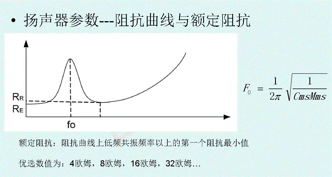

在扬声器阻抗曲线中出现第一个阻抗最大值时的频率(FO)就是谐振频率。扬声器直径越大,一般其谐振频率会越小。如组合音箱中的大、中、小扬声器分别用来展现其低频、中频以及高频

你们真的理解了么?
F0就是声音重放的最低频率,
也就是说一个喇叭的F0就是这个喇叭能重放声音的最低频率,这样就明白了吧?
所以F0常被看做衡量喇叭低音程度的参数
