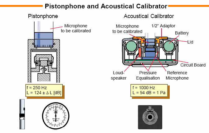

  发帖心情 Post By:2006-7-4 14:29:51 [只看该作者]
测量话筒的校准(与楼主的问题关系不大):
