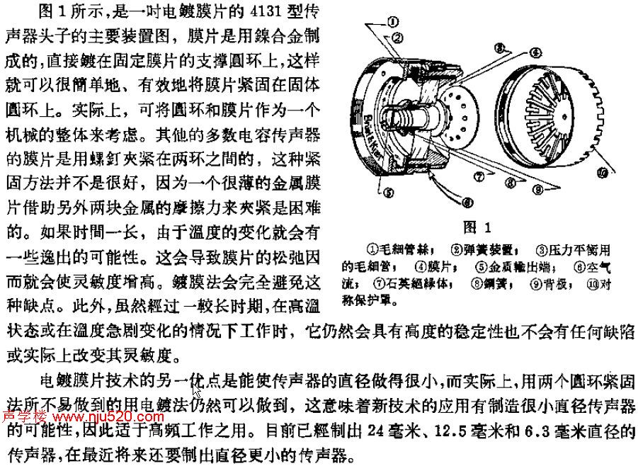

这是1963年5月丹麦B&K公司来华时的资料

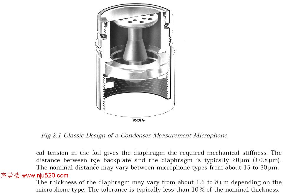

这是丹麦B&K公司网站提供的资料

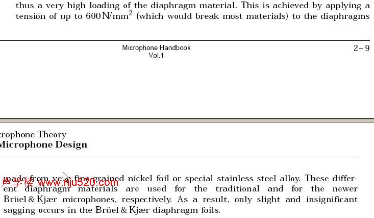

这是膜片材质资料
