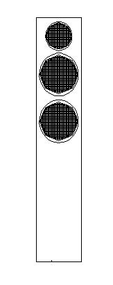

各位兄弟,这是一个双6.5"扬声器加一个25芯丝膜球顶高音的音箱,扬声器排列不可变了,应如何选择扬声器,分频器又应该如何设计呢?

用2.5分频
注意你中低音的阻抗
2010年有人去南大电声吗  发帖心情 Post By:2006-6-14 22:03:37 [只看该作者]
两路半分频是个不错的选择!!
但阻抗问题很难解决!!

换成哑铃式也不见得好设计啊!
相对而言,双6.5"比双8"要好设计.
  发帖心情 Post By:2006-6-16 15:01:18 [只看该作者]
如果是我,我会采用3分频的设计方案,两个6寸半选择一样的单元,目的有二:分频网络可以简化,分频点选择自由度高.这样就没有了阻抗问题,也解决了指向问题带来的困扰,当然低频可能不如XJ兄所提出的两路半方案,但对功放要求也相对降低了.

三分频的方案我想可能会降低灵敏度吧?去年我有做过类似的,6.5" 用4OHM串联,两分频.做了四千套,但今天哪个客户没翻单了,也没有反馈好不好,但是又有另外的客人收到样板后下单生产.

楼上的弟兄,你做的音箱喇叭的排列方式跟楼主图上所示的一样不?
如果是一样,做两分频的话,你的MIC对准的是什么位置?

其实做2.5分频还是3分频,就看综合要求了.2.5的好处就是喇叭可以一样,低音也许会好点.
2.5的阻抗也不是那么难搞,喇叭阻抗高点就好了.
倒是在低音分频点,低音和中低音的相互,干扰声短路现象值得留意!
当然最好的就是三分频了,做好了,效果会挺好.大不了增加个喇叭型号嘛,呵呵
排列方式是一样的,MIC我一般都是对的高音.我想老兄一定是怀疑曲线,果然是的,曲线并不好,以2KHZ为中心有一个好宽从500HZ开始到7KHZ,深10DB的谷.不过是平滑的,所以听感还好.

我并不是怀疑曲线的问题,曲线是可以调的,如果喇叭频宽是正常的,分频器调试后没有理由有10dB的一个谷
问题是两个中低音喇叭串连,MIC对准的是高音,那么两个中低音发出的声音到达MIC的时间都是不同的,谁能保证在不同距离使用这对音箱听音乐,音箱会给出同样的频率响应吗?接下来还有什么问题我不说大家也知道的.
这也是我主张如果是楼主图示类型的音箱采用2.5way 和 3way设计分频器的原因.

其实这种结构的箱子设计主要要考虑的问题只有一个,那就是指向特性设计的问题,这才是楼主出这个问题考大家的目的,要认清他的真面目啊!
位置引起的相位问题就算是并联也照样会有吧?2.5分频两喇叭的干涉感觉也不小,且不好做8OHM(一般做两个16OHM的并的做法还是少吧?).三分频肯定灵敏度要低.所以说都有利弊,要看怎么样取舍.以及性价比的定位.

把麦克风放在某一点上都可以调平,但移动之后就变了,我想许多人都会遇到,因为指向性和相位的问题,串联后更严重了,这是弊病.不是不可以调平,而是选择了这种下陷的方案而已.有时感觉只看曲线不几很可靠,曲线好和听感好,我另可相信后者:自己的耳朵.
2.5 way 8ohms系统 到底需要多少OHMS的单元呢? 请知情人指点一下.
