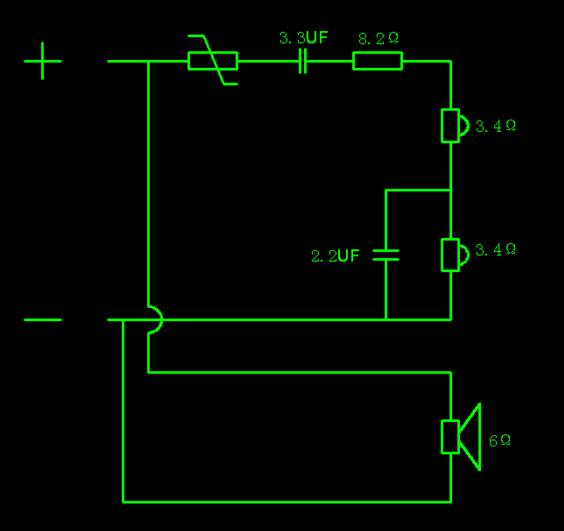

请教各位大侠,这个是BMB的分音器,请帮我解释一下一个高音并联一个2.2UF电容是做和解释。

不像阻抗补偿,也许是高频扩展吧。但2.2会不会大了,应该是金属膜的吧

没有扩展高频,反而是把高音进行衰减。特别是并联了电容的高音,高频衰减很厉害,几乎就像个带通的

超高频进行衰减。

 不懂啊 按你这说话 那为什么不直接接电感呢

整个分频都没有电感,肯定不会在这个高音上用一个,并个电容最经济
認同此觀點, 衰減超高頻.

 请问假如我取消这个2.2UF的电容会有怎样的结果呢?

两个高音的音质是不一样的,可以这样理解,一个是带通,一个是高音

低音是直通的这样会好听吗?

好像串联式分频!

我不同意你的看法.
高音上旁路电感与这个电容作用不同.应该是滤超高频的.你们弄个电路接上高音试试就知道了.
