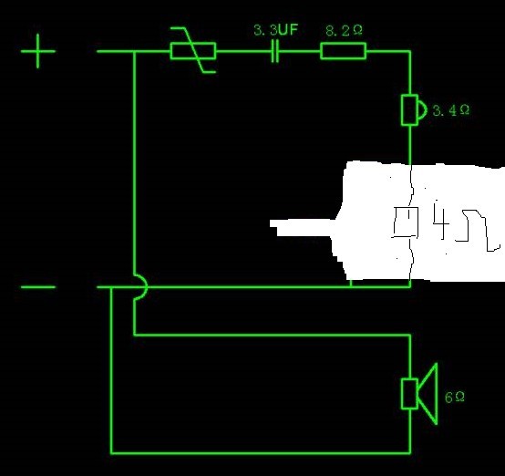

2.2uF同并联起来的高音,可以等效于一个4欧姆电阻,带来差不多相似度有百分之90的效果感兴趣的人可以试试把后面的2.2uF电容和高音摘掉,换成4欧姆电阻试试看。
