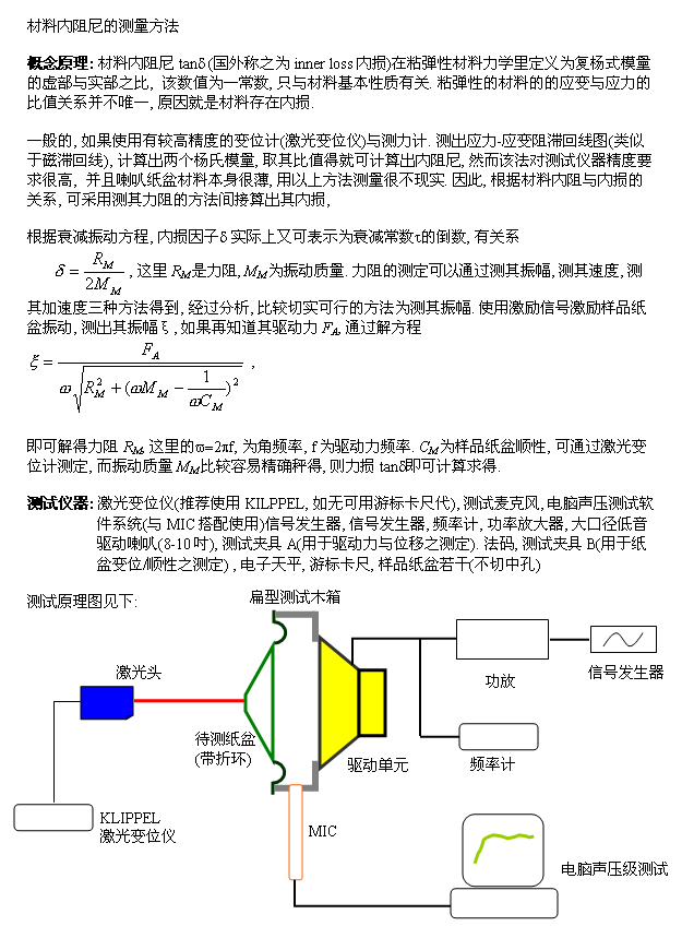

我研究出来了. 正在写文章, 弄好后上传,
电声测量方面还没碰见过我解决不了的问题.

  发帖心情 Post By:2005-11-17 13:22:31 [只看该作者]
我想出来测材料内损的这个方法主要是考虑到实际喇叭开发的需要,
一般都是测纸盆(即胴体+折环)的内损,对于如何测单纯"纸质材料"的内损, 还没想出来.
但我的方法显然比较实用, 结果基本上能够反映材料问题.
因为你做喇叭考虑的是最终的合内损,而不是单纯的"纸的内损"或"橡胶边的内损"

  发帖心情 Post By:2005-11-17 16:46:41 [只看该作者]
搞完了, 但不一定对, 欢迎拍砖!
其实测这种东西还不如查表来得快.

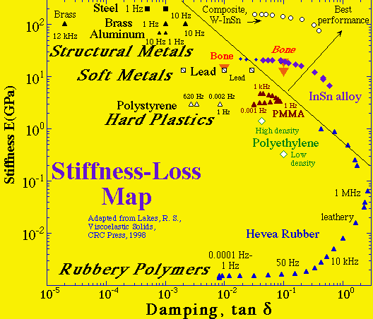

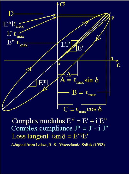

  发帖心情 Post By:2005-11-17 17:07:42 [只看该作者]
再贴两张关于内损的外文文献资料
