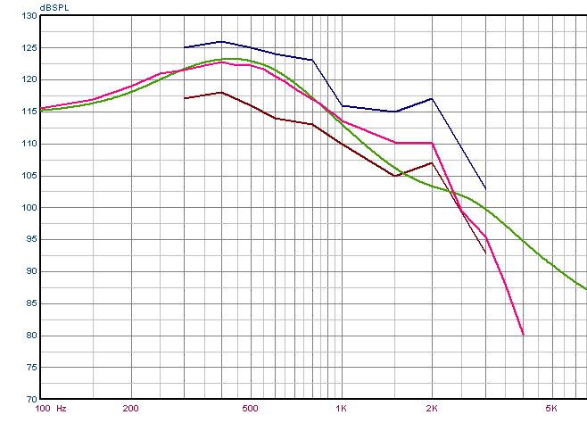

  发帖心情 Post By:2008-9-8 10:57:43 [只看该作者]
看是否满足要求?

  发帖心情 Post By:2008-9-8 13:11:42 [只看该作者]
超版BK测试的时候用的是179mv的,比100MV的+了5个dB!图片点击可在新窗口打开查看

  发帖心情 Post By:2008-9-8 17:18:34 [只看该作者]
2、100Hz要求110dB以上
3、1KHz要求110+/-3dB
是100mV,还是179mV?
100mV的话可能会比较困难哦

  发帖心情 Post By:2008-9-8 21:01:54 [只看该作者]
以下是引用水仙在2008-09-08 10:57:43的发言:
看是否满足要求?
特性条件还可以,奚老师能否提供规格书看看
