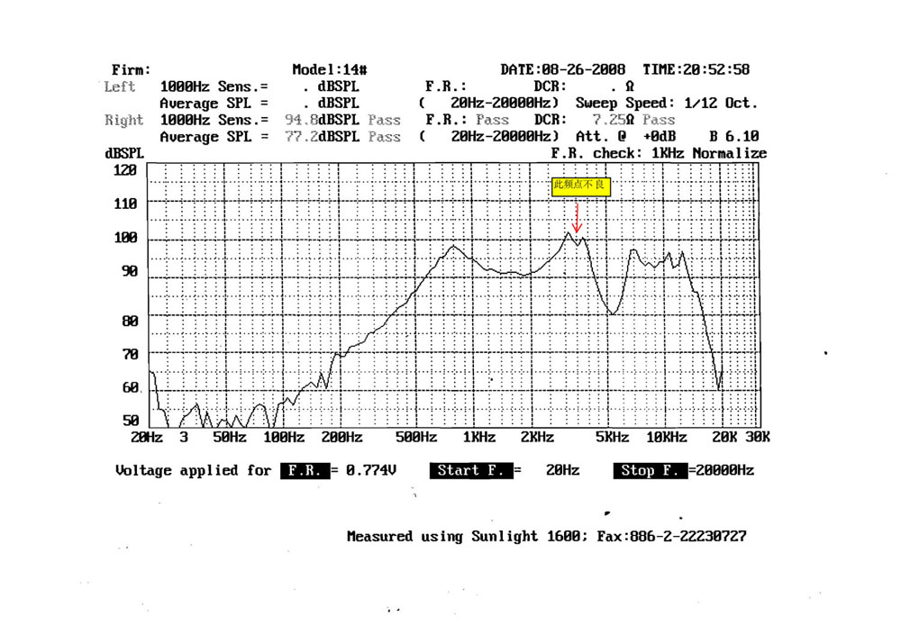

各位前辈:
  下图Fh曲线如何改善??28喇叭/0.5W/6.5?

感觉楼主的中频谷明显!

建议修改膜片:改折环,调整膜片花纹!

改折环已调整过,但是还是有20%左右有这种现象,这种膜片没有花纹。

看看是几张成形的膜片,是不是膜片的成型一致性不好呢?

,顶楼上的,如果是仅有一部分出现问题,那么很可能是操作工艺问题吧,不然的话应该是所有都出现问题,不仅仅只有20%而已!

    操作工艺上,已做多种试作;
1.振动板先打胶后装音圈;
2.先装音圈后打胶(音圈内侧打胶)
效果还差不多,还是有这种情况,有哪位能帮忙解决吗?

胶水的硬度对FH是有影响的。
可以用不同硬度的胶水改变FH。

我感觉是中频谷问题,不是高频Fh问题,难道楼主想把Fh降低下来?

应该是胶水胶量和打胶位置的问题,楼主好好做做试验吧

 去调胶音膜上胶音圈的位置

以下是引用yongheng6194在2008-09-11 10:04:13的发言:
赞同

我觉得还是膜片的问题。1。折环高度及宽度。2。音膜的折环(音圈内侧部分)

我个人意见是工艺的问题造成的,振膜的问题不大可能,因为振膜厂家要是送出这样的样品,那它早就关门了。另外想请教下yangguangcheng8,你的振膜如果我猜的不错的话应是平纹膜,用的测试仪是阳光。另外提醒你下测试时治具要精密

改膜片折环高度及宽度肯定有用。
