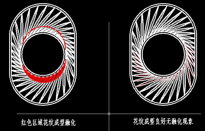

还应该补充1点:花纹成型的好坏与否,对失真也是有很大影响的。例如成型时膜片花纹融化等因素。
另外,楼主也可以加上不同的成型工艺对失真的影响等。
  发帖心情 Post By:2008-9-19 15:22:27 [只看该作者]
接楼上的继续,例如膜片的花纹在悬边的内侧成型融化,对哪个频段的THD影响显著呢?
见示意图:
  发帖心情 Post By:2008-9-19 15:23:22 [只看该作者]
