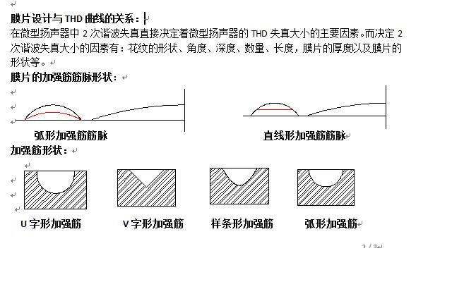

在抛点东西希望引起更多的讨论:
各位DX,见下图不同的加强筋筋脉和加强筋的形状对膜片性能有怎样的影响呢?
  发帖心情 Post By:2008-11-17 16:58:33 [显示全部帖子]
看来大家对这样的话题不感兴趣。图片点击可在新窗口打开查看
