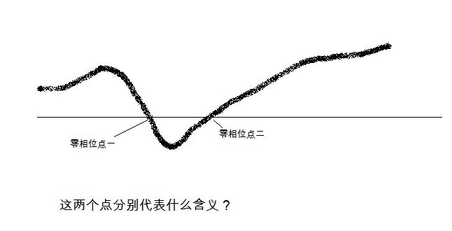

大家好,我想问一下,在用LMS测量IMP曲线后,再做Minimum Phase Transform(最小相位转换),得到的相位曲线,应该怎么“看”?
这个IMP曲线相位,能反映出扬声器/音箱的哪些参数问题呢?

阻抗曲线相位,反映的就是施加到扬声器/音箱两端的电压和通过该器件的电流之间的相位差异。

代表的就是,此时通过负载的电流和电压的相位差异为零。

这两个点时,喇叭是纯阻。上面表现为电感,下面表现为电容。
