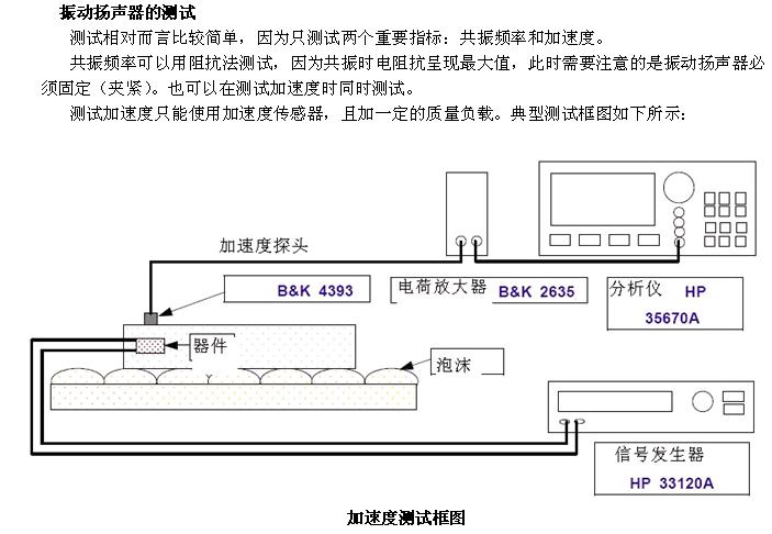

小弟新近入行,在不断学习中,求关于振动扬声器的一些测量标准和测试方法(特别是关于加速度的)!谁有的话能不能发给我一份了!
邮箱:dana.qwj@gmail.com !! 谢谢啊!

谢谢水仙老师!

學生想請問水仙老師這一套設備直接找BK公司能買到嗎?
謝謝!
