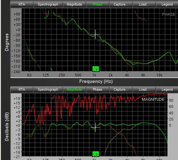

高音坐标X=-55MM  Y=+45MM  Z= 0  低音坐标  X=0MM  Y= -70MM  Z=-25MM
在不改变Z轴的情况下频响曲线不变,相位校正在正负30度之内(200HZ-20KHZ),如下图这种

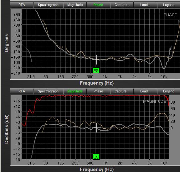

图片点击可在新窗口打开查看此主题相关图片如下:灰色为meyer hd-1监听音箱,高音比较多的那个自做的一个8寸箱.jpg
美亚的是有源电子分频校正相位,我的8寸箱是无源分频改变和高音Z轴位置修正相位的,问题现在这个6.5寸的单元位置是不允许改变的,可否就通过分频器来调校,比如说全通滤波器,或延时电路来修正呢 , 请各位前辈们 指点

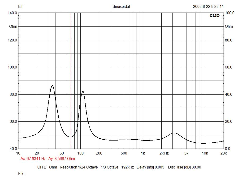

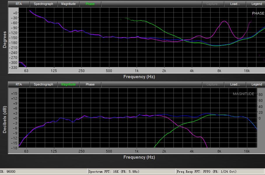

折腾一宿,终于搞定相位修正,基本到达理想目标,只是阻抗有所变化,哈哈
  频响曲线图片点击可在新窗口打开查看

首先,楼主表达的不大清晰,
例如目标是"相位校正在正负30度之内(200HZ-20KHZ)"?
表达不清楚,看的一头雾水啊

以下是引用imxp在2008-08-21 15:15:01的发言:
首先,楼主表达的不大清晰,
表达不清楚,看的一头雾水啊
200到20KHZ相位曲线在60度之内

看了上面的分频点和衰减特征,如果不加电子处理的话,用无源的是没有可能的.
除非......用了数字处理器.

以下是引用imxp在2008-08-21 15:39:10的发言:
除非......用了数字处理器.
meyer hd-1监听音箱就是处理器有源分频加相位校正,奶 奶滴,5W民币,改变单元的物理位置可以改变相位,但结构已经不能改变了

数字处理器上改变延时也可以改变相位的
