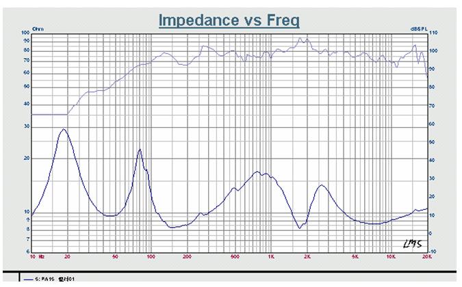

请教各位:PA15塑壳箱曲线不好怎么改良!  发帖心情 Post By:2008-8-21 12:51:45 [只看该作者]
1.频响曲线在150~250HZ处的谷有点深,(不知是测试环境的还是箱体结构影响),单体测试曲线正常,装在箱子里测试就
  跟组合的曲线一样.
2.阻抗曲线在1.7KHZ处的谷比较深,怎样改良.
图片点击可在新窗口打开查看此主题相关图片如下:pa15 塑壳箱.jpg

啥测试环境,单体与装箱后测试距离多远,单体和装箱是否同一位置测试?假如都想相同的话,箱体结构问题可能性比较大
你那个阻抗谷改变高音分频手法,可以修正的,不必要加阻抗修正电路,

频响曲线150~250HZ处的谷有点深,这应该是测试环境造成的影响吧。

这是分频器造成的吧

ldb202020
  发帖心情 Post By:2008-8-23 7:56:05 [只看该作者]
以下是引用etboy在2008-08-21 13:33:03的发言:
测试在房间,1M/1W,   单体在障板上测试,喇叭装箱后就出出现谷,改变高音分频手法,是改变分频点吗?

1.频响曲线在150~250HZ处的谷有点深.
    是测试环境的影响造成
  分频点由原来的2KHZ后移动到2.5KHZ

那肯定是分音器造成的。检查分频网络。
