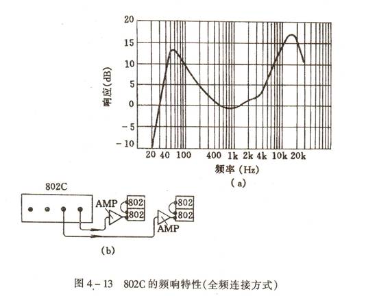

加好友 发短信 野兔帮--组织部长
  发帖心情 Post By:2010-9-13 16:29:17 [只看该作者]
这是802的eq曲线。
如此看来,也远没有达到彻底解决问题的嘛...
