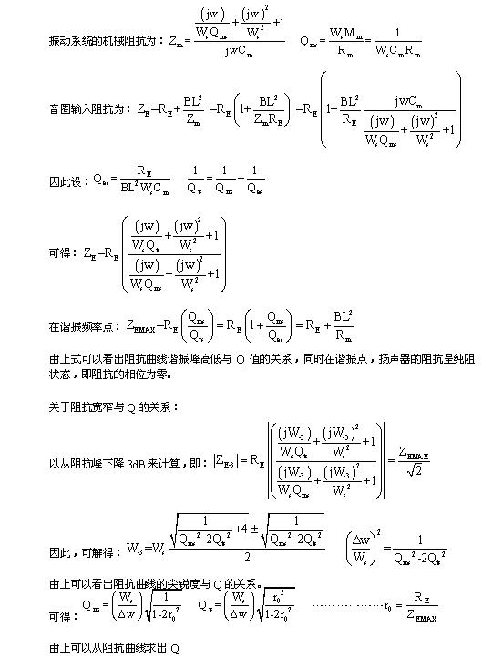

1/Qts=1/Qms+1/Qes 一般Qms比较大,所以有些公式就把它省略掉了,大家可以看看书图片点击可在新窗口打开查看
[推荐].绕线机 音圈  发帖心情 Post By:2006-6-6 17:50:20 [只看该作者]

  发帖心情 Post By:2006-10-9 13:25:20 [只看该作者]
呵呵,W是角频率!
我的水平哪能写书,不过是因这里的问题而做的一个推导而已
