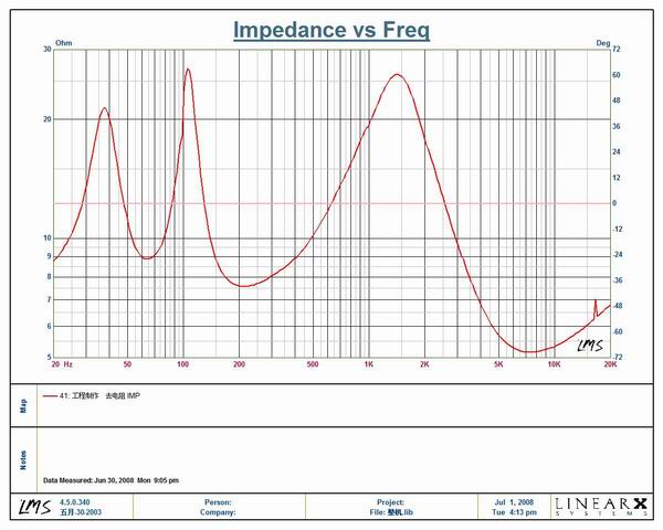

请教一下 5K----10K 那段阻抗为什么会那么低,有人说那里低于低音的阻抗的话会烧坏功放 ,请教是什么问题 该怎么解决
图片点击可在新窗口打开查看此主题相关图片如下:整机 im.jpg

从你的阻抗曲线来看,出现烧坏功放的几率并不大,因为并没有远远低于4ohms,所以就算8ohms设计的功放,也不会有什么大的问题.
出现阻抗过低的问题,基本上两点:
你的高音是多少OHMS的?如果是4ohms的,很正常,如果是6或者8ohms的.那就是分频器元件值选择不恰当.

8欧的低音,不会搭配4欧的高音吧?楼主真的要查查高音的阻抗咯!
不过,我觉得应该是分频器元件选值问题,或者改一下元件值,阻抗就上来了,没什么难度的……

当选用的电感/电容值不恰当时,单元阻抗在分频点附近又刚好呈现容性或者感性,这样的话在某些频率点就形成了谐振电路,使阻抗出现峰或者谷.

可能低音是直通的。这样一来,即使高低音都是8欧,也会在高频段最低阻抗降低(接近1/2*8)
  发帖心情 Post By:2008-7-4 12:43:14 [只看该作者]
楼主将高、低音阻抗曲线及分频器线路放上来,就很容易分析原因的。

看分频点离扬声器谐振频率的远近高低
当分频点接近谐振频率,但低于谐振频率,感性!
当分频点接近谐振频率,但高于谐振频率,容性!

分频点应远离所谓的容性或感性区!!

使用2介分频。高音用电阻参数不同调一下

就就是分频点要设在谐振频率的2倍以外.

Zvc =Re+jwLvc +BL^2/Zm
Zm=Rms+jwMms+1/jwCms
自己去分析一下,很容易得到结论

此阻抗曲线不光高频阻抗不对,箱体好象也有点漏气呀!
