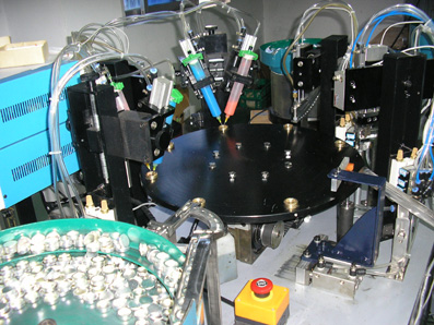

大家都来谈一谈所见过的生产线的情况,好像现在国内生产线大部分都是手工的,很少有自动的line,而且国内的自动或半自动的line一般都是针对微型喇叭的,起码我还没有见过大喇叭的自动或半自动line,哪位兄弟见多识广,请谈一谈国内的自动line的情况,还有自动line是怎样解决自动上料问题的,比如说:华司、磁铁等?  请高人不吝赐教!

微型speaker自动线在北京NXP到参观过两次,比较复杂,但不让我们拍照,呵呵,下次有机会排几张出来!

见过半自动的大口径喇叭生产线,但上料如磁钢等大部分都是手工上料的。
ricky
等级:业余侠客 帖子:73 积分:2229 威望:0 精华:0 注册:2007-4-1 15:45:24
  发帖心情 Post By:2008-7-14 22:27:13 [只看该作者]
 我们现在的自动线用ROBOT上料 ,包括点胶.

小型工厂还是半自动的比较好,我们一些中小型客户都是半自动,点胶是自动,粘结手工,速度也很快,不过多一个人,有个几万块的投入就可以解决一条线。大客户才用全自动,当然是全自动的好,但适合自己才行。。

我公司有生产各种全自动内磁喇叭磁路设备,含自动放盆架,自动打AB胶、自动放磁铁、自动打AB胶、自动放华司,自动插磁规、自动压,干燥后自动拔磁规等;
  外磁全自动磁路设备:手工放盆架、自动放T铁、自动放磁铁、自动打AB胶及T铁与磁铁自动组合,再自动插磁规等,
外磁喇叭全自动机械手:用来配合旧有的上胶机使用,无论是一点两点三点上胶机均可,并可配合充磁机自动充磁;可以完全替代人工操作,
以上所有设备的造价均不贵,一般均在10K-20K之间,如有兴趣的可以留邮箱给我,我可以发图片与动画给各位,或可以直接电话联系我,13902649646  13714750375   13510870731    076989999616

个人感觉实现整条线全自动难度有点大   要逐个工序的实现自动化
老班长
等级:论坛游侠 帖子:25 积分:516 威望:0 精华:0 注册:2007-11-19 11:27:08
  发帖心情 Post By:2009-3-15 16:32:19 [只看该作者]
其实大部分都是用的振动盘和机械手来做的呀?我们之前就在一家公司有做过磁路的自动线,
