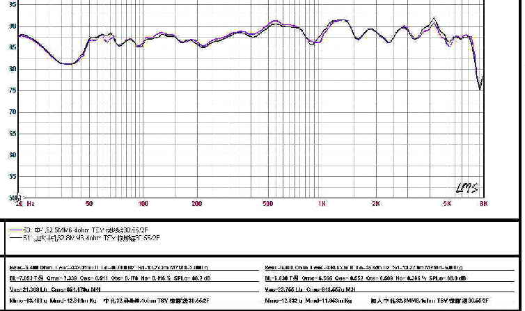

各位DX,在扬声器其他的条件基本不变的情况下,
为什么华司中孔的尺寸有所改变,频响曲线上只变动100~800hz(fo处除外)?

  发帖心情 Post By:2006-5-25 22:01:33 [只看该作者]
图不太清楚,好象有人回复过,可惜丢了。
当时的问题是问中高频的差异的,看过当时的参数,中低频容易理解:中孔大则B值小Q值大Fs附近SPL高,中频灵敏度则是BL小则低。

这问题很早就回复过了.100-800频段处于ka<1的活塞振动区,SPL直接受Bl值影响.100Hz以下不变的原因是你的测试误差.
你房间的混响,反射等等.关于测试误差的话题那就大了,可以说很多很多.你不能用不准确的测试数据放在这里证明什么.

以下是引用jma在2006-05-25 18:20:42的发言:
楼主的测试环境似乎“马马逮”
照图上看,BL应该是红线的那条高,原因是,在低频部分黑线较高,说明黑线的那个Q较高,在其他部分相同的情况下必然是Q相对要高,也因此BL较小,其他是结果是顺理成章了,就不多说了!
