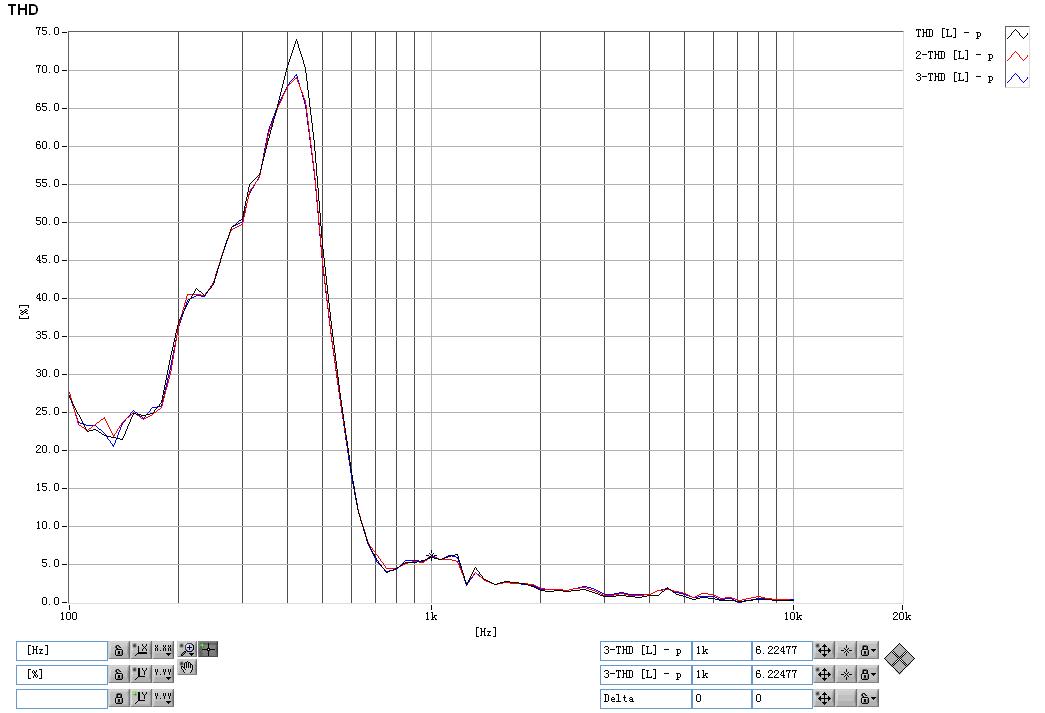

請問各位高手中的高手~~~~
該如何有效的降低 低頻失真呢??!!!
請DX 多多指教、教導一番
  发帖心情 Post By:2008-5-27 21:59:45 [只看该作者]
最好在消声室和标准障板上测试失真,需要注明测试声压级(或所加电压)

  发帖心情 Post By:2008-5-28 9:59:25 [只看该作者]
是在消音箱裡測試的
2V/10cm
帅哥,在线噢!
  发帖心情 Post By:2008-5-28 10:11:41 [只看该作者]
消声箱,低频不准,失真就难以避免!
DSV
等级:新手上路 帖子:138 积分:936 威望:0 精华:0 注册:2008-4-15 16:24:39
  发帖心情 Post By:2008-5-28 10:17:25 [只看该作者]
所以還是建議在無音室裡測試囉
是否使用標準棧板測試就可以有效降低THD嗎??

  发帖心情 Post By:2008-6-2 9:34:33 [只看该作者]
楼主的扬声器的Fo是不是在400Hz左右?

  发帖心情 Post By:2008-6-10 19:56:25 [只看该作者]
對啊....FO 約在400Hz 左右

  发帖心情 Post By:2008-6-10 21:49:13 [只看该作者]
控制一下Fo附近的谐振吧。

  发帖心情 Post By:2008-6-11 13:52:40 [只看该作者]
增加不织布之类的阻尼控制振幅;音圈卷幅尽可能高一些;改膜片也是一个方向了;其次就是透气要对称。

低频失真最主要的是由两方面的原因所引起的:一是驱动力力的变化引起的失真;二是振动系统的非线性所引起的失真。
