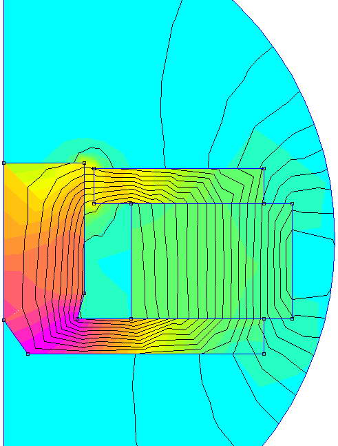

各位DX,
1#.对于B值的测量值:是用高斯计所测量磁间隙里,居上导磁板(厚度)中间的量.
2#.而上导磁板上下的位置也有磁感,但是不知道其的量是多少?但是这部分所不知道的量对扬声器也有很大的影响, (特别是在用长音圈的情况下)
在使用长音圈的情况下,我认为磁间隙里的有效磁通量=1#+2#
还请DX解答2#中的问题!

不应该是1#+2#,而应该是他们的加权平均。本来磁间隙的B值就是不均匀的
