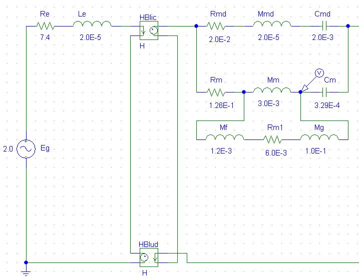

水仙版主,能解释一下它这个震动喇叭为什么会震动?原理在与哪里,是单靠气压来推动它上下振动运动嘛?
  发帖心情 Post By:2008-8-29 17:13:12 [只看该作者]
原理很简单.
  发帖心情 Post By:2008-8-29 17:19:43 [只看该作者]
  发帖心情 Post By:2008-8-29 17:21:02 [只看该作者]
上面为完整的仿真图(电/力).
记得曾经贴过.

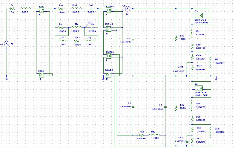

  发帖心情 Post By:2008-8-29 17:26:48 [只看该作者]
包括声学部分的完整仿真图.
  发帖心情 Post By:2008-8-29 17:29:32 [只看该作者]
设计,计算,测量,都是可行的.
