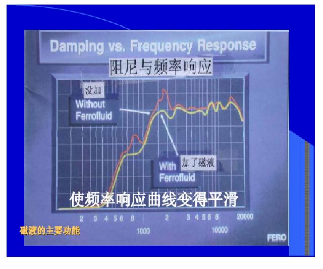

众所周知,磁液在大喇叭中的应用已经很多年了,然而在小喇叭上的应用还不常见,大家来讨论一下磁液在小喇叭上的应用吧,有使用过的请畅所欲言,本人先抛个转头了!

 磁流体在小喇叭上应用意义不大,我们厂在04年试过,对功率的提升和失真的改善没有显著效果。而且工艺上带来很多问题。

这边用磁液在RECEIVER上有优化曲线的左右,而且良率也提升了很多;现在正在SPEAKER上验证,感觉对提升良率上还是有帮助的,有待近一步验证;

看楼主提供的资料,想问下楼主:磁液是如何降低功率压缩效应的?
难道是降低了音圈的温度,从而保证音圈的阻抗并没有随温度升高而大幅提升的原因!
