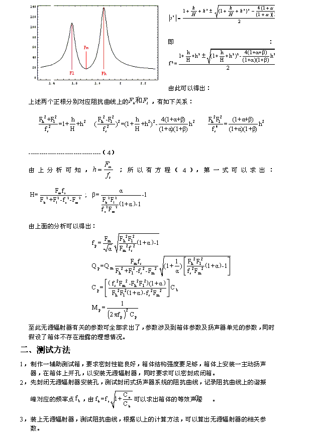

4.怎样才能测得假喇叭的相关参数?a)可以用类似弹波测试仪的仪器测量其变位(即顺性) b)可以用附加箱体的方法

无源辐射器(俗称假喇叭,个人不喜欢这个名字)辅助低频辐射的音箱的设计Small先生已有很成熟的理论,因此ERIC兄不妨再去翻一翻,现在所有的模拟软件基本上也是基于Small先生的理论进行模拟的,当然如果熟悉类比线路方法,也可以自己结合数学软件进行模拟分析。
无源辐射器参数的测量方法介绍的文章并不多,水仙兄所提到的附加箱体的方法是可行的,本人曾做过一些分析,明天将结果贴上来供各位高手斧正。

  发帖心情 Post By:2005-11-18 5:08:48 [只看该作者]
阻尼测试里上传的文件就在这里!
