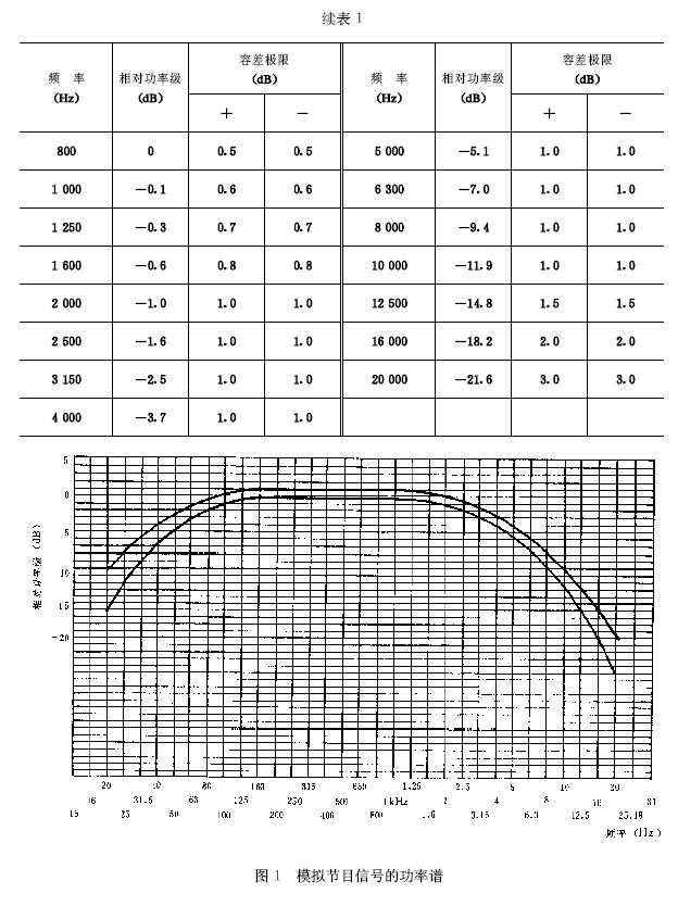

GB 6278 模拟节目信号  发帖心情 Post By:2008-4-10 12:18:00 [只看该作者]
图片点击可在新窗口打开查看此主题相关图片如下:gb 6278 模拟节目信号 1.jpg

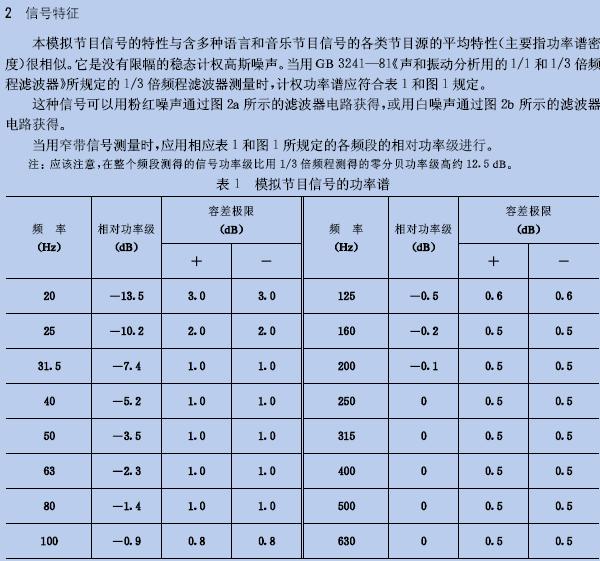

  发帖心情 Post By:2008-4-10 12:30:33 [只看该作者]
图片点击可在新窗口打开查看此主题相关图片如下:gb 6278 模拟节目信号 2.jpg

reqius
  发帖心情 Post By:2008-4-11 1:57:21 [只看该作者]
滚降特性曲线很奇怪啊,滤波器电路在哪里?拿来看看。
  发帖心情 Post By:2009-10-28 9:21:02 [只看该作者]
滤波器电路在标准里有.
