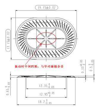

最近开发了一款跑道行的振膜 ,VC也是跑道行的,但是在振动时中间强度不够,中间凹陷与华司碰撞导致杂音,中间加花纹也无济于事,DX们有什么好建议吗;
  基本外形如附图!期待DX的高见!
  基本外形如附图!期待DX的高见!

本人开发了一款SPEAKER BOX,腔体大概0.8CC,目前遇到的难题是振膜中间部分强度不够,振动时中间凹陷,与华司碰撞造成杂音,振膜图档如附件,期望高手指点迷津,目前PEN19um;中间花纹去掉成效不大;期待支招;

以下是引用音膜爱好者在2008-04-07 21:43:58的发言:
把材料改成0.025MM试试,或者在球顶加6根左右竖行花纹。
25um 无济于事,竖花纹也试过,但是在6K附近有较大DAP,下掉很离谱;;
