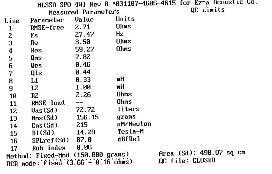

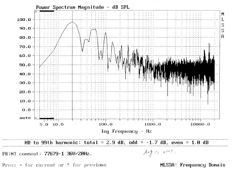

hhxiu-zfb
加好友 发短信 学习者!
  发帖心情 Post By:2008-4-2 21:44:28 [只看该作者]
Mlssa 测试的参数
