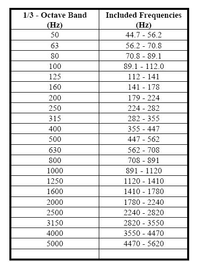

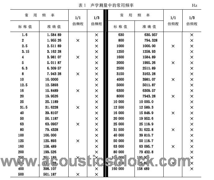

1/N倍频带:假设倍频带上限和下限分别为f1和f2,中心频率为fc
f1*f2=fc^2
f1/f2=2^(1/N)
即:f1=fc*2^(1/2N)     f2=fc*2^(-1/2N)
疑问:不知道为什么国标 GB 3240 《声学测量中的常用频率》中所列的数据和计算值有误差,比如中心频率为1000时,1/3倍频带的下限和上限的计算值为:890.9和1122.5,而标准中的数据为891和1120,低限差别不大,而上限差了2.5Hz。
  发帖心情 Post By:2009-3-30 9:14:01 [只看该作者]
差异在于计算方法的不同.
  发帖心情 Post By:2009-3-30 9:33:03 [只看该作者]
标称值(不是准确值)实际是进行了取整,且照顾了前后中心频率的连贯性.
10的十分之一次幂等于1.2589
2的三分之一次幂等于1.2599
基本相等.
10的二十分之一次幂等于1.1220
2的六分之一次幂等于1.1225
基本相等.

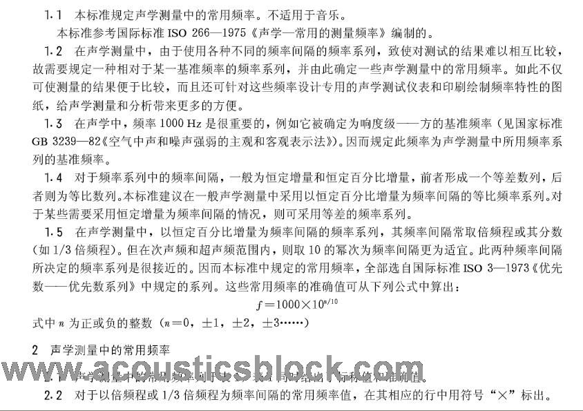

  发帖心情 Post By:2009-8-18 10:48:21 [只看该作者]
这个是标准,拿来标准好好读读
