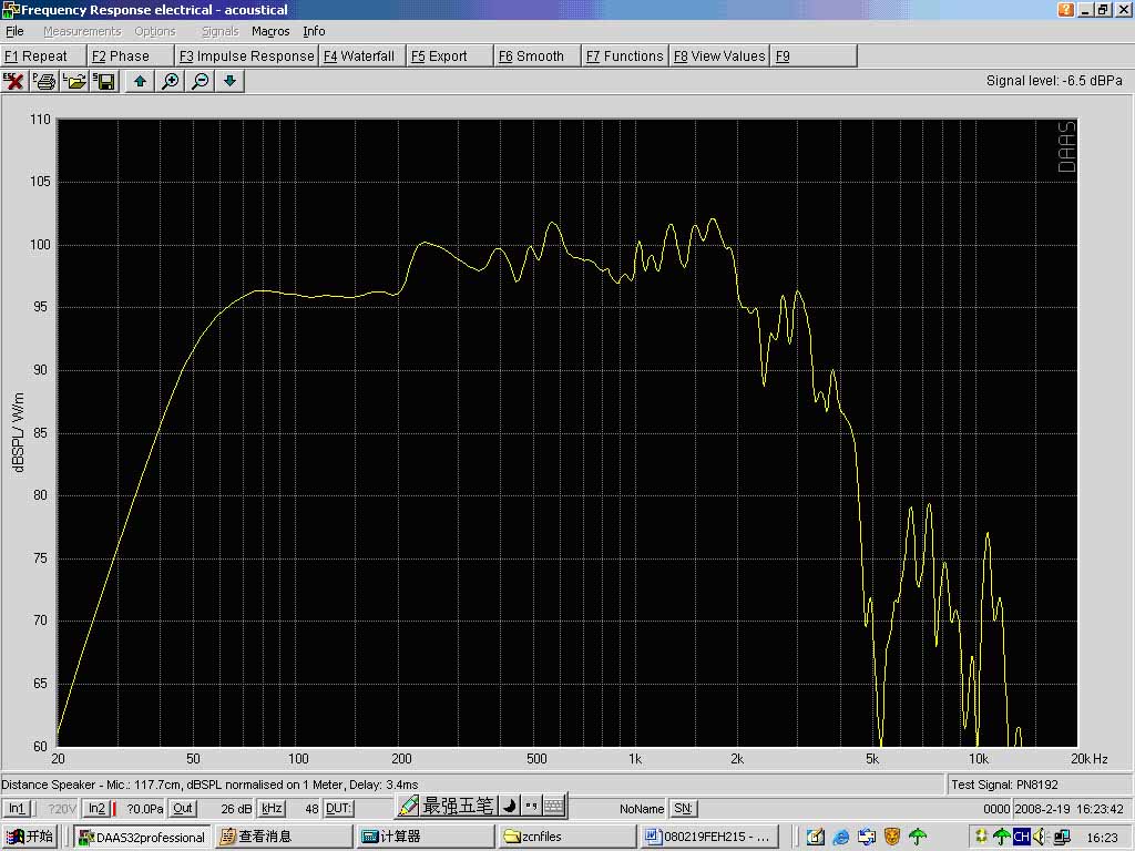

请教各位高手,
本人在调试一倒向式音箱时遇到如下问题:
喇叭在障板测试良好。
15” 低音音箱按照B4设计,直接辐射式,没有前加号角和压缩,现没有加载分频。
测试,在200Hz开始出现了台阶,整体高出5dB。现排除了箱体驻波的可能。
请教如何解决,谢谢!!

请给出阻抗图,倒相管口径及长度。单元的Qts.否则无法分析。

箱体有没有漏气啊

楼主把你测试环境描述一下,另外你障板测试的结果呢?

绝对不是漏气和环境因素.
测试环境为全消音室,低音截止频率为63Hz,喇叭在IEC障板测试良好,没有明显的共振.平均灵敏度为98DB.

测试环境,全消音室,低音截止频率63Hz,和南大的消音室差不多.
喇叭在IEC障板测试正常,平均的灵敏度为98dB.
箱体的内部比例也还好,驻波也不明显.

  发帖心情 Post By:2008-3-28 20:21:28 [只看该作者]
请各位高手发表一下高见图片点击可在新窗口打开查看

你的咪头对准那个位置测的?

音箱面板太小(窄)

看起来很像是电源引起的干扰,如果有50Hz的电源信号干扰,那么50Hz倍频上都会有谐波,导致每一个倍频上都会有不同程度的尖蜂.

个人认为,音箱以听为主,曲线只是个参考!从图上的曲线看,这样的曲线如果是正确的话,我想,听音乐时低频鼓声一定很小,反而中低频人声厚且沉闷!如果听音乐低频深沉且强劲有力,那我想,这样的曲线,我觉得还是测试的问题比较多一些!楼主,你认为呢?

同意楼上意见,如果以这箱子去听人声的话我想效果定不好.

给个上障板的曲线,看看跟装箱后的区别差多少,阻抗曲线呢?箱体填充材料是啥?楼上的消声室都有了,还用DAAS,那玩意儿准确不

家用侧装低音箱曲线一般也是这样
