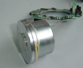

请大家看看这是什么喇叭  发帖心情 Post By:2008-2-15 13:35:25 [只看该作者]
请大家看看这是什么喇叭
这款喇叭悬空声音很不.但喇叭一接触到桌面就会有音箱的效果,音质还不错,就是不知道这款喇叭叫什么名字,不知个位知不知道这是那家生产的

拆开来看看!

1972年,Clark等根据对RFe2型化合物磁晶各向异性的研究结果,提出稀土元素与铁形成的赝二元化合物,将可获得即具有大的磁致伸缩,又有低磁晶各向异性的材料。1973年,Clark等发现Tb1-xDyxFe2化合物的磁致伸缩在x=0.73时出现一个峰值,同时该合金的磁晶各向异性也很低(K1=0.06×106J/m3)。多晶Tb0.27Dy0.73Fe2于1989年在ETREMA公司投产,商品名为Terfenol-D。在发现这种新型材料的磁致伸缩系数比传统材料的约大80倍以后,人们就把新型磁致伸缩材料称为超磁致伸缩材料(GMM)。
与传统磁致伸缩材料及压电陶瓷相比,GMM具有众多的优点,如磁致伸缩效应的应变量大,最大应变可达2×103pmm以上,比镍大40~50倍,比PZT大5~8倍;能量密度大,最大可达2×104J/m3,比镍大400~500倍,比PZT至少大10倍以上;居里温度高,工作性能稳定,其温度超过居里温度时,只是瞬时失去磁致伸缩效应,温度降到居里温度以下,其磁致伸缩效应完全恢复,而对PZT来说,即使瞬时的过热,都将使它的永久极化完全消失;而且GMM具有磁致伸缩应变大、强力、机电耦合系数高、响应速度快等优异特性,是制作检测和执行元器件的优良材料,可有效地提高国防航天、航空等领域技术装备水平。为此,多年来一直受到美、日、欧等发达国家的重视,并已在理论建模、动静态特性研究、新器件开发与应用等方面取得了重要进展,开发了大量实用器件,如传感器、致动器和换能器等。
GMM材料一直被美国等西方国家列为对中国禁运的功能材料。我国是稀土大国,对超磁致伸缩材料的相关研究虽起步较晚,但发展较快,并已引起国家有关部门及科技领域的广泛关注,并在材料制备工艺、性能研究等方面已取得明显成果,目前主要着重于GMM应用器件开发。
  发帖心情 Post By:2008-2-15 14:23:49 [只看该作者]
桌子变成喇叭:超磁致伸缩扬声器系统颠覆传统设计理念
2005-12-26
科技日报2005年12月22日讯  在11月于日本千叶举办的“2005年国际广播电视器材展(InterBEE2005)”上,日本福斯特(FOSTEX)公司展示了一种新型振动扬声器,只要把它放到桌子上,就能利用桌面取代振动板发出声音。预计这种扬声器将在2006年上半年投产。
  该装置呈圆锥形,直径9.5厘米、高9厘米。内置了采用可根据磁场变化进行伸缩的超磁致伸缩元件(Magnetostrictor)的激励器,将输入的声音转换成振动后,传给面板而发出声音。为了准确地传播振动,该装置重达1.8千克。
  实际上,可以被变成喇叭的不仅可以是桌面,除玻璃和混凝土等部分材料外,几乎所有材料均可利用该装置发出声音。新装置颠覆了常规扬声器的设计理念,不仅在体积上大大减小,而且它的外形也可以有更多的变化,可以设计出各种个性化的造型。由于装置接触到的整个面板都会发出声音,因此在音效上更加让人觉得身临其境。

最好多拍几张全面的照片
