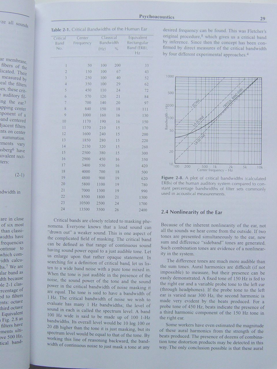

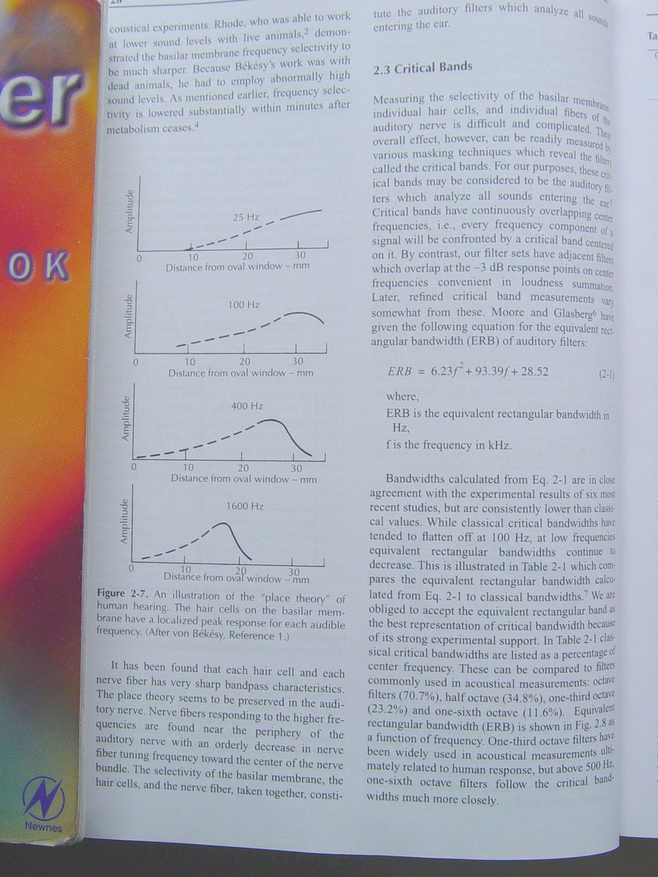

帖两页书试试.
一个老兵
  发帖心情 Post By:2008-2-3 3:28:34 [只看该作者]
以上页面引自一本书.
书名:
Handbook for Sound Engineers.
2005版
Glen M.Ballou主编,
27个作者参加编写.

需要诸位注意的是本楼本室里曾经有个关于平滑的帖子,
在多少宽的带宽里作平滑是合理的呢?
为什么我要讲在1千多HZ以下,1/3倍频程的平滑是可接受的,
而在1千多HZ以上就应该至少用1/6倍频程的平滑了呢?
一个老兵
  发帖心情 Post By:2008-4-9 2:06:12 [只看该作者]
保守些讲,
在1.5千HZ以上的频率域上,
某种电声器件的频率峰和谷的宽需要小到多少呢?
就是人耳(平均地讲)就分辨不了呢呐?
仔细研读本段的引文能不能得到启发呢?
一个老兵
  发帖心情 Post By:2008-4-9 2:12:33 [只看该作者]
正确而全面的解答可能需要充分的实验和测试,
那就有请研究生们去深入了.
这件工作有没有实际意义呢?
请诸位想一想.
当然在平均听觉特性之上会有一些分辨率较高的耳朵的啊.
深入研究还会发现更多的问题吧.
