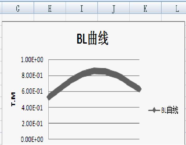

现在很多模拟软件在模拟振幅时都是以BL和CMS都是线性的进行模拟计算的.
现在可以通过其他辅助软件将BL值曲线弄出来,但是如何利用其非线性的曲线进行振幅的模拟呢?(此处先不考虑CMS的非线性)
图片点击可在新窗口打开查看此主题相关图片如下:b l.jpg

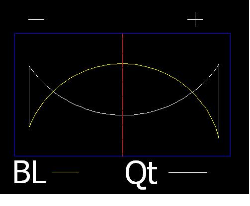

  发帖心情 Post By:2008-1-29 9:25:31 [只看该作者]
振幅又与Qt有关,但是当振幅(位移--BL)发生了变化,Qt也相应的改变了.似乎很难用BL的非线性曲线与振幅连接起来.
费解!
高手快来帮帮忙吧!
见下面的示意图

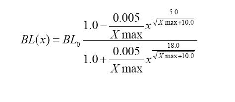

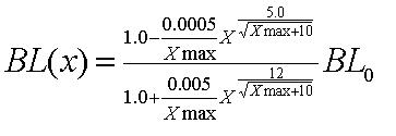

  发帖心情 Post By:2008-2-28 11:35:15 [只看该作者]
看来此公式中未知的量还很多:
图片点击可在新窗口打开查看图片点击可在新窗口打开查看

  发帖心情 Post By:2008-3-14 23:24:41 [只看该作者]
回初哥的话,
1.偶不伟大,相对于地球来说相当的微小。
2.上图中公式有错误的地方,现更正如下:
公式中:
Xmax就是偶们平常所用的VC的线性位移。
BL0是静态的力因子。
X是大信号测试时的位移。
