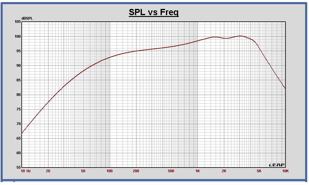

  发帖心情 Post By:2008-1-30 8:22:52 [只看该作者]
以下是引用水仙在2008-01-30 08:17:12的发言:
98.5是根据频响曲线测量出的值.不是根据TS参数计算的参考灵敏度.
如果是按照8OHM的阻抗进行测试,频响曲线中频是可以达到96DB左右,可能是看的中高频的声压..
楼主没有说清楚哦.
见下图模拟:

是啊 我也郁闷啊  拿到手一看,  按参数来说  应该做不到98.5dB , 除非改变参数来调整SPL   不知道我说的对不对
前面的前辈,,不过怎么说 这个是客户 拿参数来做的 ,没有实样     也没有曲线什么的  即使我在想SPL 做上去了(参数调整过后)  但是 功率不知道能不
